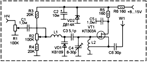

Собрал передатчик вроде бы все хорошо, но очень греется выходной транзистор
в чем прблема может кто подскажет?
Собирал по этой схеме ( вместо 75пф поставил 68 т.к. небыло. Транзисторы BC547 и
переменная емкость 30пф вместо постоянной 15пф)
Оригинальная статья ниже.
И еще проблемка - настроится удается в пределах 91-92MHz а хотелось бы 87-89
так как свободное место в эфире что лучше для этого сделать

Паразитная генерация возможно, надо контролировать ток, покрутить напряжение питания (резкие скачки тока подтвердят это). С6 чуть увеличить, С7 подстроечным поставить.

В резонансе,,выходной каскад никак не согласован с антенной и всё остается в транзисторе,отсюда может родится возбуд,,поэтому очень желательно выход переделать под известные контура с емкостями чтобы согласовать низкое волновое сопротивление ум с антенной ,которая кстати тоже должна быть рассчитана на нужную частоту,если вертикал то примерно четверть волны,и будет волновое сопр у неё 50-60 ом,,если не согласовывать получаются очень большие потери мощи,здесь на форуме есть обкатанные схемки и простые приборы для настройки хозяйства smile

Ещё бы.В Выходной каскад УКВ передатчика кт3102 поставить.Ещё и в задающий генератор умудриться впиндюрить.
Он же работает на пределе по частоте.А большое усиление КТ3102 даёт возбуд на частотах ниже.
Поставь высокочастотные транзисторы хотяб КТ368,S9018.
В УМ отлично годится СВЧ транзистор.
Добавлено (12.05.2017, 23:38)
Вот что туда надо ставить помимо 368го и 9018го.
Смотрим граничную частоту Fт транзистора-это частота на которой транзистор уже не усиливает по току, т.е. на этой частоте у него усиление по току равно единице.
Берем КТ3102.
У него Fт по справочнику равна ~200 МГц, т.е. на этой частоте он уже не усиливает, а вот на частоте передатчика в 100 МГц усиление у КТ3102 равно:
200МГц/100МГЦ=2!
т.е. КТ3102 на частоте 100 МГц работает уже на пределе и усиление мало.
Берем S9018:
У него граничная частота по справочнику 600мГц,усиление на 100мГц будет
600/100=6!
Результат виден. smile

Подавать КСС на вход передатчика где ЧМ осуществляется за счёт изменения емкости P-N перехода транзистора ЗГ,не хорошая идея.
ЧМ для этих целей лучше всего осуществлять при помощи варикапов.
Вот лучший вариант.
И уже к этому возбудителю цепляй каскады усилителя если нужна большая мощность.
Ежели по дому вещать,то хватит мощности возбудителя без усиления.
Для дома и двора хватит.
