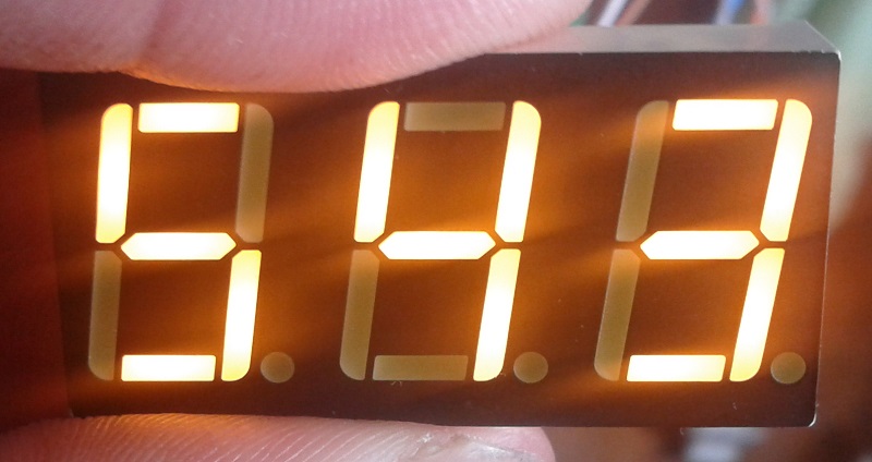

Повторил конструкцию без бузера и без обвязки что к мотору идёт. Сначала загорелась надпись 543 только зеркально, поменял местами b и f, с и g. При подключенном датчике горит 543, обрыва я не нашел. Датчик К-типа.
Вместо подстроечника на 100Ком пока обычный резистор на 50 Ком. На 23 ноге на схеме 0,4В, у меня 3,4В. Может из-за этого?
Файлы: 5560161.jpg(74.9 Kb) · 0563193.jpg(67.9 Kb) · 5413219.jpg(67.7 Kb) · 1262006.jpg(87.7 Kb)

dasewer, во первых необходим именно подстроечник много оборотный,во вторых обративнимание на резистор R16,его возможно тоже необходимо подобрать, в моём случае стоит номинал 18Ком.
Интересный момент, на последней моей плате нет TL431, я вместо установил резистор 1Ком.
Добавлено (06.10.2013, 17:08)
Ёмкость 0,1мкф на первой ноге контроллера выкинуть вовсе!
